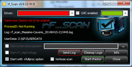

Come qualcuno avrà notato nello skin pack è stato inserito anche rF_Scan, l'uso di tale programma è obbligatorio per tutti i piloti, vediamo come usarlo:
PASSO 1
Aprendo la vostra istallazione di rFactor troverete fra le varie cartelle la cartella rF_Scan, al suo interno troverete un exe raffigurato da uno scudo giallo, cliccandolo il programma si avvia in questo modo:
PASSO 2
A questo punto non rimane che selezionare il vostro nome pilota nella casella evidenziata in rosso e la vostra versione di rFactor nella casella evidenziata in verde.
PASSO 3
Ora siete pronti per partire: procedete cliccando su Start rFactor.
Se volete, potete decidere di far partire rFactor anche in modalità fullproc (ottimizza l'uso su PC multicore).
PASSO 4
Una volta terminata la gara e chiuso rFactor, ritroverete l'immagine mostrata al passo 1. A questo punto andrà selezionato Send Log per poter accedere alla lista dei LOG generati dal programma, il file da inviare è l'ultimo generato in ordine di tempo (quello selezionato automaticamente dal programma). Selezionato il file, si aprirà un'ulteriore finestrella che ci consentirà di inviare il LOG ad un secondo indirizzo email (ad esempio quello vostro personale o quello del vostro TM, per ricevere una copia dello stesso file che verrà spedito allo staff S.RW). Se non volete aggiungere nessun secondo indirizzo, potete anche lasciare lo spazio in bianco e passare al passo successivo dove ci verrà chiesto di confermare l'invio definitivo del LOG (vedrete l'indirizzo dell'email S.RW nella finestrella che si apre automaticamente). Cliccando su OK , il LOG viene inviato e, a conferma avvenuta, potete chiudere il programma.

Ma ti fa selezionare il nome pilota e la versione del gioco una volta che parte rF_Scan?
(il percorso è giusto)
(Se non puoi selezionare il tuo nome pilota metti la spunta su UAC enabled)
