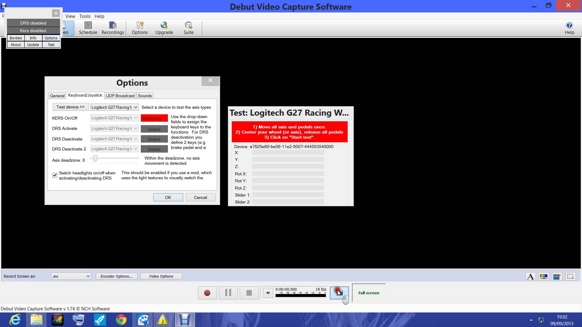

quando avvio l'exe mi viene fuori questo...

Re: DRS: Ecco cos'è e come deve essere configurato...
uff51277 ha scritto:quando avvio l'exe mi viene fuori questo...
Questo e quell'altro avviso li ho ignoarati
anche a me dà lo stesso problema, lo ignoro e non riesco a configurare i tasti..... :-(
hai windows 8?
Mattia Fuligni ha scritto:uff51277 ha scritto:quando avvio l'exe mi viene fuori questo...
Aggiorna tramite windows update il pacchetto .net framework...al riavvio rifai il test del controller e poi i tasti te li fa configurare...alemno Stagno così ha risolto, quindi prova anche te.
uff51277 ha scritto:help flower...help...
Per Win8 non viene specificato nulla da parte degli sviluppatori del tool, o lameno io non ho trovato nulla per ora...
Come ti ho detto ieri sera in TS, hai cmq provato ad aggiornare il pacchetto framework con Win update?
Almeno così capiamo se funge definitivamente oppure no...
ho avviato il win update ma mi dice che e' tutto aggiornato....
ho cercato su google come si aggiorna il framework su w8 ma non ne vengo a capo.....mo' prendo il pc e lo lancio dalla finestra....
uff51277 ha scritto:ho cercato su google come si aggiorna il framework su w8 ma non ne vengo a capo.....mo' prendo il pc e lo lancio dalla finestra....
se non hai aggiornamenti da fare vuol dire che sei a posto. quindi il prolema potrebbe essere proprio win8...
na merda.....
