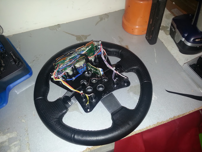

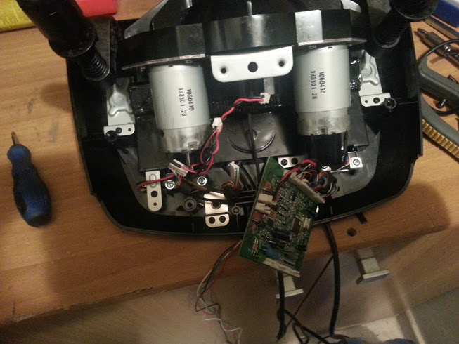

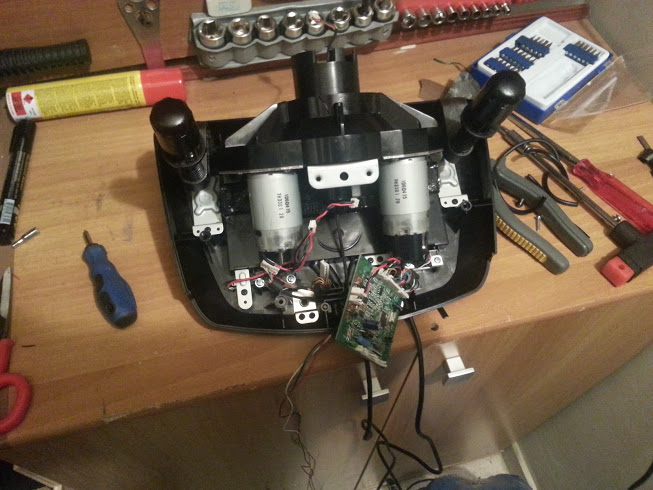

uno dei difetti principali dei volanti logitech a mio avviso e' la quasi mancanza di tasti sul volante, sul g27 ce ne sono 6 ma sul g25 (volanye che ho io) ce ne sono solo 2, cosi ho deciso di aggiungerne un paio... (16 ma in realta saranno 24)

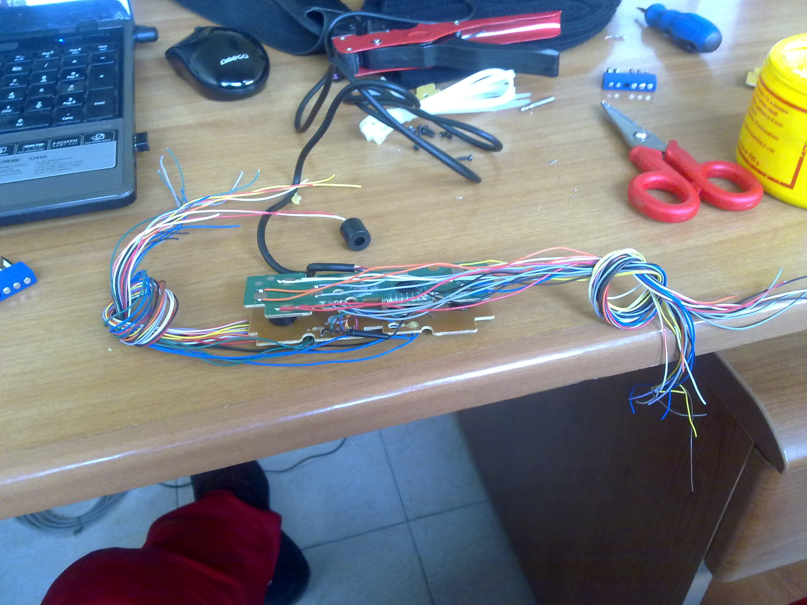

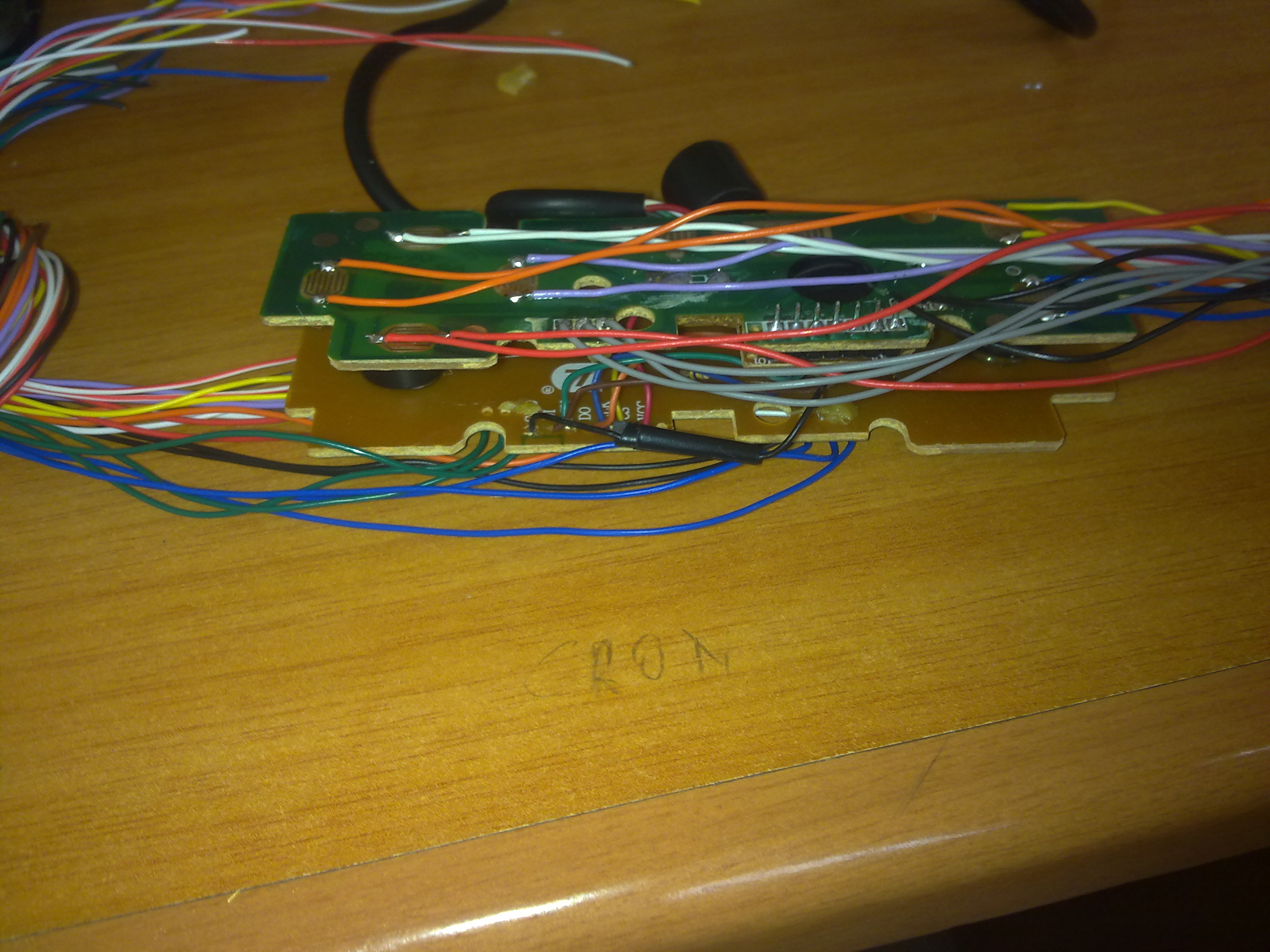

invece di usare le solite e costose schede in vendita su internet ho ridotto drasticamente la spesa usando un joypad usb come questo
http://www.ebay.it/itm/ws/eBayISAPI.dll?ViewItem&item=170972668180&hlp=false
io ho usato un twinpad perche volevo piu tarsti spendendo 7 euro dai cinesi

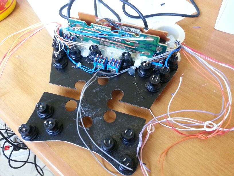

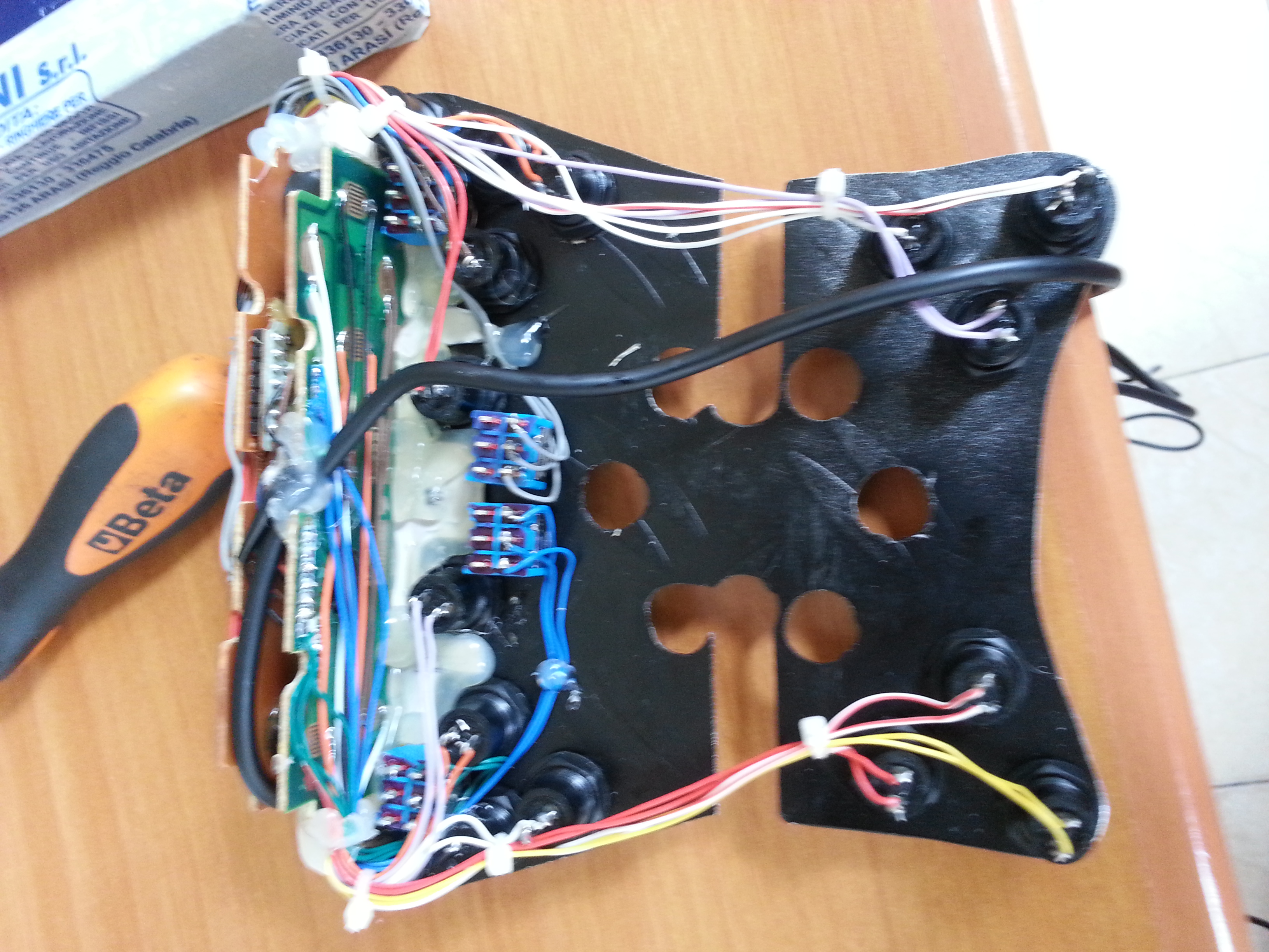

poi non rimane che comprare i pulsanti monostabili dei colori e delle forme che preferiamo, smontare il pad, effettuare qualche saldatura e creare la piastra di supporto per i pulsanti
i collegamenti sono abbastanza semplici basta saldare i fili che faranno da "bypass" su punti opposti del pulsante a pressione del pad, e rinviarli al pulsante.
una volta collegati al pc e al gioco rfactor lo riconoscera' come una seconda periferica di gioco assegnandogli il codice joy2
attenzione a non prendere i pad con le levette analogiche perche posso creare conflitto con il volante se non riconosciuti correttamente
nella prossima puntata vi faro' vedere i passaggi per integrare tutto al volante.
la piastra di supporto con i pulsanti
ecco il pcb gia saldato con i fili che andranno ai pulsanti

allora l'ho collegato oggi pom, pero' riscontro un problema con gli ex tasti freccia, in pratica premendo una sola volta il tasto e' come se lo premessi 3 o 4 volte, non so perche, ci sto ancora ragionando.

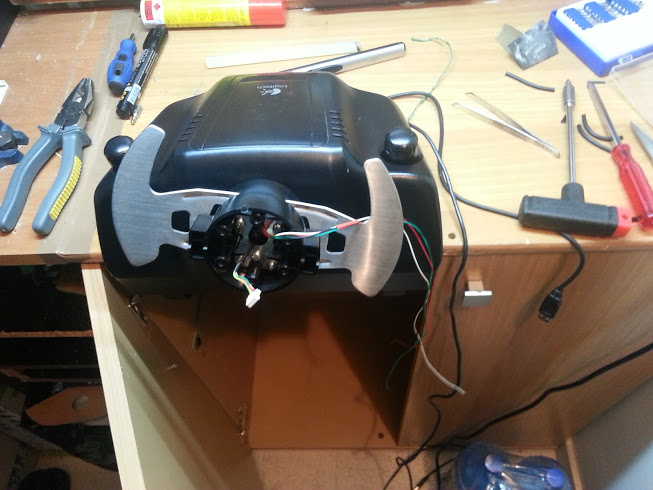

se vuoi provare ad aggiungere qualche tasto non ci sono problemi posso darti una mano, basta che tu sappia fare qualche saldatura a stagno, alla fine il lavoro vero e proprio sul volante e' minimo, si tratta solo di far passare il filo usb all'interno del mozzo, ma se non te la senti nessuno ti vieta di lasciarlo esterno...

bravo bel lavoro davvero,ma scusami ,volevo chiederti che non ho capito bene dalle foto: praticamente il g25 lo hai smontato solo per far passare il filo usb del joybad o collegato altri fili dentro la scheda madre del g25?
perchè poi da quello che dici il joybad a la sua alimentazione separata vero? quindi l'unico motivo e per non aver il filo incartocciato lo fai passare di dentro il volante,giusto?
[297] [297] [297] sono confuso [297] [262] [262] [262] [:357] [:357] [:357] aiutami a capire oppure ho già capito? [:15] [:37]
Re: tanti tasti piccola spesa
Messaggioda navygator » 12/03/2013 - 15:01
hai gia' capito, praticamente in questo modo hai 2 prese usb che escono dal volante, teoricamente potresti anche evitare di aprire il volante e passarci il filo, ma potrebbe darti intralcio durante la guida e cmq servirebbe un bel po di filo perche durante la calibrazione il volante prova 900° di escursione.
